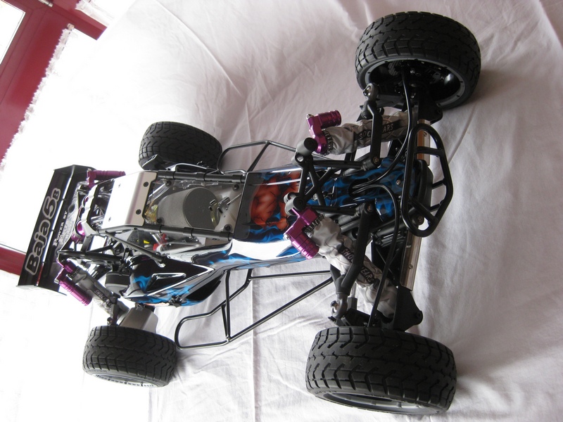

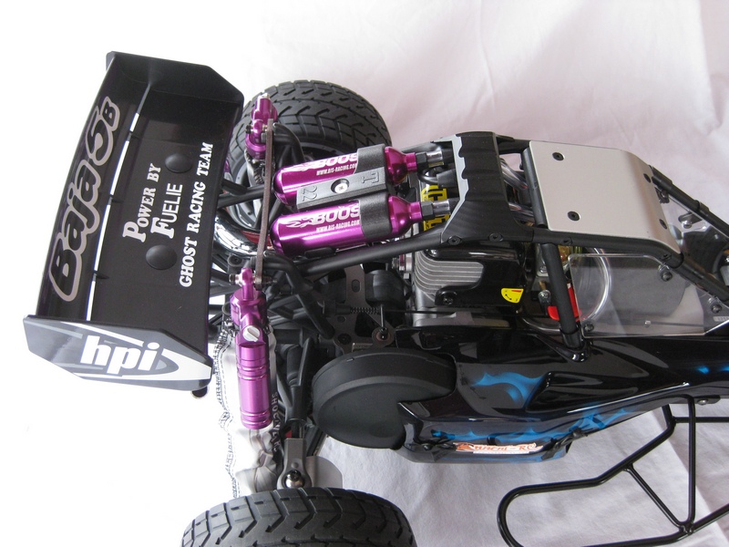

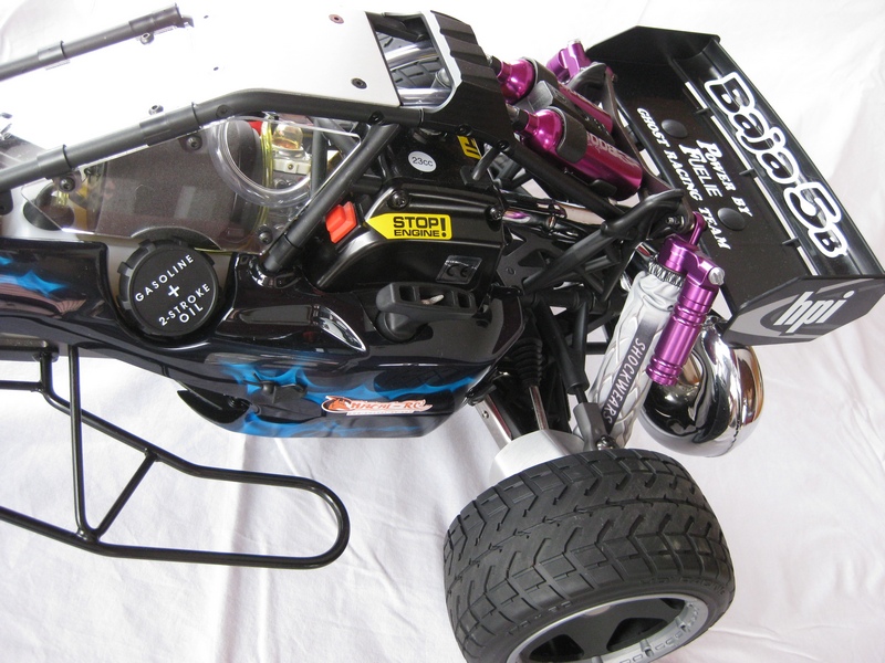

Voici quelques photos de mon p'tit bijou !
Présentation de mon Baja 5B Img_1631
Présentation de mon Baja 5B Img_1632
Présentation de mon Baja 5B Img_1633
Présentation de mon Baja 5B Img_1634
Présentation de mon Baja 5B Img_1635
Présentation de mon Baja 5B Img_1636
Présentation de mon Baja 5B Img_1637
Présentation de mon Baja 5B Img_1638
Présentation de mon Baja 5B Img_1639
Présentation de mon Baja 5B Img_1640
Présentation de mon Baja 5B Img_1641
J'attends vos remarques avec grande impatience ! Je pense qu'il n'est pas nécessaire de vous décrire les options et diverses marques de pièces, vous les aurez identifiées par vous même.

Perso ya des trucs que tu devrais changer de suite déja ton servo gaz frein il va pas tenir le coup avec tes deux freins
Après le ressort à l'arrière de ta tringlerie ça sert juste à pas freiner ce truc! HPI c'est lourdé sur ça! le mieux c'est mettre un morceau de tube silicone "2mm"
Ce pot c'est une vrai bombe tu vas voir mais il te faut une cartouche sinon tu vas te rendre sourd

Salut à tous, tout d'abord merci de vos compliments suite à la présentation de mon p'tit bijou.

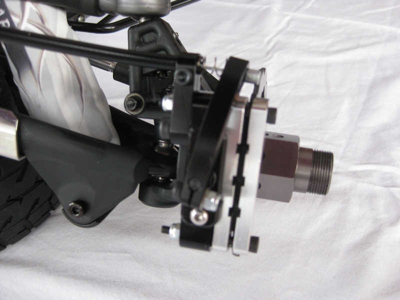

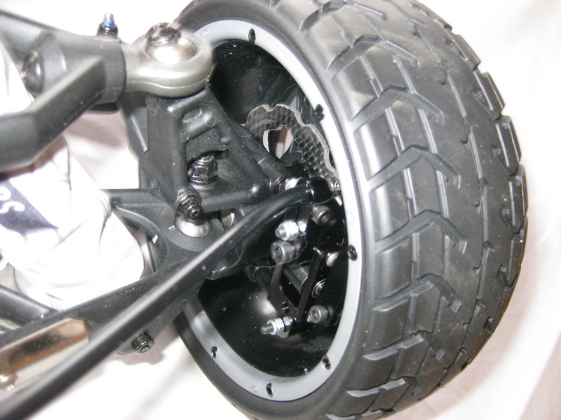

Je vais suivre vos divers conseils. Je vais donc commencer par changer le servo des gaz et le remplacer par un DS1015 de chez Chacal-RC et modifier la tringlerie en remplacant le ressort par un tube silicone comme conseilé. Concernant le kit Skunkworks, un peu la galère pour son montage, les pièces ont été modifiées par rapport au tuto que l'on peu trouver sur la toile mais avec un peu de logique on y arrive, la preuve. Il ne reste plus qu'à trouver le bon setting et synchro des 2 cames pour garantir un freinage identique des 2 roues et garder le bon cap. Pour l'échappement il est top mais quel bruit pour le voisinage, quelle solution choisir: existe-t-il un silencieux adéquat ?
C'est vrai qu'il est très propre mon Baja, juste testé sur bitume, une véritable bombe...Le freinage c'est d'enfer, rete le bon setting comme déjà dit et le prix élevé du kit. Pour le Boost, sans paroles, une très nette différence, le mélange du carburant est optimisé et le ralenti très haut il est nécessaire de régler toute la carburation. Etant accidenté, je n'ai pas l'opportunité de poursuivre les réglages et test de la bête, prochainement mes impressions seront publiées sur le Fofo.
Encore merci à tous, et attends vos conseils pour réduire le bruit de l'échappement....

Au prix qu'il vende ce kit perso jtrouve que c'est abusé et surtout s'il faut l'adapter! Maintenant que tu l'installé il te gêne pas pour démonter le boitier radio?

Pas de problème pour le démontage ou l'accès au boîtier radio, il me reste encore a trouver le bon setting pour les freins à disques et raccourcir les câbles ce qui facilitera encore l'accès. Tu as raison, vu le prix du kit il faut un peu bidouiller pleur pour l'installer, les infos sur leur site ne sont pas à jour !tronçonneur
Lorsque j'en aurai terminé avec les réglages, j'éditerai un p'tit tuto pour le montage de ce kit content
